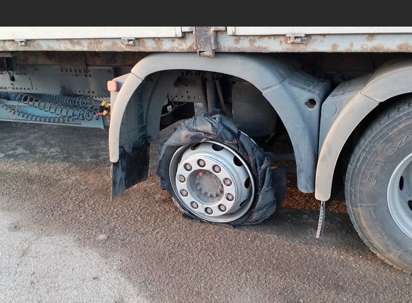

Если у вас спустило колесо, не расстраивайтесь. Конечно, никто не хочет менять колесо, но это случается, и это не обязательно должно быть рутиной. Несмотря на то, что домкрат в вашем багажнике выглядит устрашающе, вам не нужно кричать на помощь ААА. Мы поможем вам заменить спущенное колесо.
Не очень-то внушает доверие, не так ли? Но домкрат в багажнике или отсеке для хранения автомобиля - это довольно простой инструмент, который можно использовать для замены спущенного колеса и продолжения пути за считанные минуты.
Предположим, что смена колеса занимает около 7 минут. Список шагов также приведен внизу этой статьи. Прежде чем вы перейдете к инструкции, я хочу обратить ваше внимание на несколько советов профессионалов:
  • «Все домкраты всегда готовы выйти из строя». Это не так, но если вы сделаете это своей мантрой, нет ничего страшного в том, чтобы поменять колесо; Вы не будете в опасности в крайне маловероятном случае, когда автомобиль упадет со своего домкрата.
  • Держите в машине перчатки и подставку для коленей. Эти две вещи радикально превращают замену колеса из неудобного, грязного процесса в легкий и чистый.
Единственное, что может быть лучше правильной замены колеса - это отсутствие необходимости менять его вообще: По нашим данным, 30 процентов автомобилей последних моделей даже не имеют запасного колеса, полагаясь либо на комплекты для герметизации, с помощью которого можно отремонтировать колесо, пока оно остается на автомобиле, либо на шины run-flat, на которой можно добраться до ближайшей шиномонтажной мастерской без воздуха.
Замена колеса за 10 простых шагов
  1. Закрепите автомобиль на ровной поверхности в стороне от движения.
  2. Ослабьте гайки крепления колеса с помощью ключа для фиксации.
  3. Установите домкрат под автомобиль в том месте, как указано на его этикетке.
  4. Поднимите машину на домкрате настолько, чтобы колесо оторвалось от земли на 5 или 10 сантиметров.
  5. Завершите ослабление гаек крепления и снимите спущенное колесо.
  6. Установите запасное колесо.
  7. Накрутите гайки и затяните их настолько, чтобы колесо держалось без провисания.
  8. Опустите домкрат так, чтобы автомобиль снова оказался на земле.
  9. Завершите затягивание гаек с усилием верхней части корпуса на гаечном ключе.
  10. Заберите колесо, гаечный ключ, домкрат и все, что вы использовали для поддомкрачивания автомобиля.
