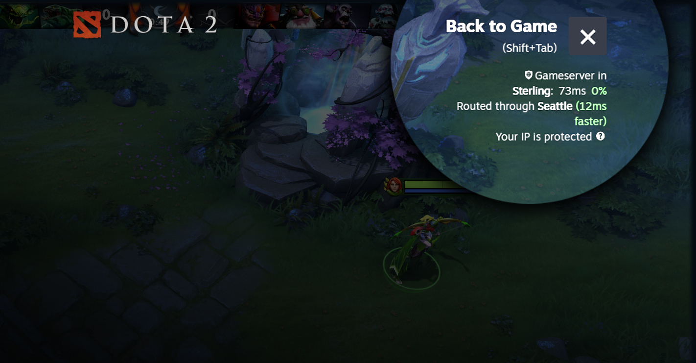

Мы запустили новую систему, и у нас случилось прозрение: мы не будем привязаны к правилам обычного интернета, если станем управлять собственной частной сетью. С её помощью мы можем ещё сильнее улучшить качество обслуживания. Пользуясь обычным интернетом и отправляя пакет с одного IP-адреса на другой, вы получаете маршрут от протокола граничного шлюза (англ. Border Gateway Protocol или BGP). Этот алгоритм маршрутизации определяет, как ваш пакет будет перемещаться по сети, и вы не можете на него повлиять.
Но благодаря виртуальной частной сети, состоящей из сотен ретрансляторов и дата-центров по всему миру, мы, по сути, можем выбрать собственный маршрут от клиента до игрового сервера — и зачастую он быстрее, чем маршрут по умолчанию. Пользователям Steam Datagram Relay (SDR) мы показываем время отклика и выделенный нами маршрут, чтобы они могли сами увидеть, как он оптимизируется.
Функция, изначально защищавшая серверы одной игры, превзошла все ожидания. Сеть SDR без проблем доставляет до 140 миллионов пакетов и 550 гигабит данных в секунду. Наши ретрансляторы в 31 дата-центре могут хранить более 5 терабит информации. Эта система не только предоставляет защиту от DDoS-атак, но и повышает скорость подключения и снижает время отклика у всех игроков — не только в Доте, но и в любой другой игре в Steam, которая захочет воспользоваться этой возможностью.
