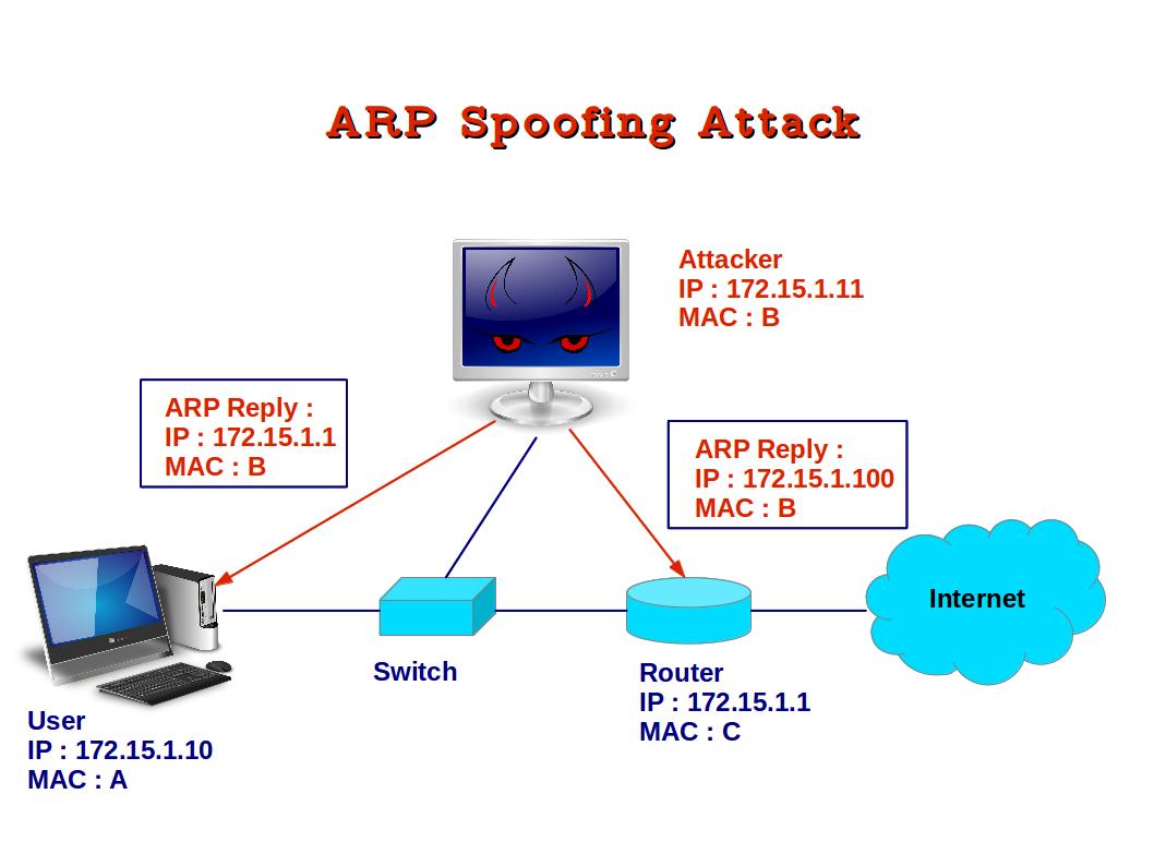

![ARPSpoofing.jpg](/proxy.php?image=https%3A%2F%2F1.bp.blogspot.com%2F-83bBinL2bUs%2FVt-TMDIwYhI%2FAAAAAAAAAY0%2F3g9PQzJLay8%2Fs1600%2FARPSpoofing.jpg&hash=6e811e89c0679a9ab07576ef991f275f)
ARP-spoofing (ARP-poisoning) — техника сетевой атаки, применяемая преимущественно в Ethernet, но возможная и в других, использующих протокол ARP сетях, основанная на использовании недостатков протокола ARP и позволяющая перехватывать трафик между узлами, которые расположены в пределах одного широковещательного домена.

Чтобы проверить, подвергся ли ваш ARP спуфингу, найдите кэш ARP-протокола. Для этого подойдет любая программа для управления конфигурацией устройства. Если в вашем ARP-кэше будут два IP-адреса с одинаковыми MAC-адресами, то вы могли стать жертвой атаки. Хакеры обычно используют поддельное программное обеспечение, которое отправляет сообщения о том, что его адрес является адресом шлюза по умолчанию.
