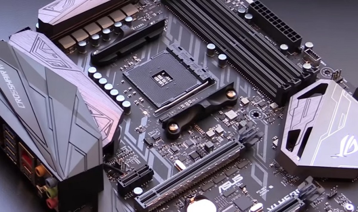

Проблема материнских плат AMD.
Перед вашими глазами материнская плата AMD.
На этой плате мы увидим практически по центру заглушку socket. Сейчас только не ловить грустинку.
К сожалению поступили в продажу
материнские платы с проблемой заглушки socket.
Проблема выглядит следующим образом -
при защелкивании процессора в socket
процессор спокойно помещается в него.
Но полноценная фиксация не происходит.
При последующих манипуляциях с кулером
процессора после непродолжительного
включения и прогрева термопасты
в связи со свойствами термопасты
как мы знаем термопаста немного склеивает
поверхности для лучшего контакта и передачи температур.
Во время снятия кулера процессора мы получаем вырывание процессора.
Это связано с тем что крепление сокета сделано недостаточно правильно.
Процессор лишился ножек при вырывании из сокета
Чаще всего лапка удерживающая процессор повисает в воздухе.
Без получения правильного упора,
между крепежными элементами сокета которые должны были её удерживать.
Чаще всего в конечном итоге мы получаем вырывания процессора с загибанием ножек.
