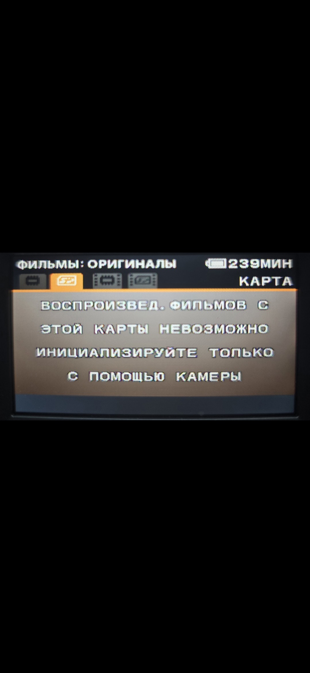

Добрый день! Видеокамера Canon FS10 E. Карту памяти видит, но не даёт поставить её основным источником памяти, не читает и не даёт просмотреть, что записано на эту карту. Карта памяти новая, без повреждений.
Подскажите, пожалуйста, что это может быть.

О, классика с карточками на старых камерах! Скорее всего, проблема в совместимости формата карты памяти. Canon FS10 — штука капризная: она поддерживает SD и SDHC объёмом до 32 Гб, а вот современные SDXC (обычно 64 Гб и больше) она вообще не видит или выкидывает ошибки.
Ещё нюанс: карта должна быть отформатирована прямо в камере, а не на ПК. Если форматирование делали на компьютере, камера может просто «отмахнуться» от карточки, даже если она новенькая.
Что попробовать:
1. Проверить, точно ли карта SD/SDHC (до 32 Гб).
2. Вставить её в камеру и попытаться форматнуть через меню камеры (ищи в настройках пункт Format или Форматировать карту памяти).
3. Если нет вообще никакой реакции — может быть несовместимость или глюк контактов (попробуй чуть протереть контакты на карте — аккуратно, без фанатизма).
И ещё: бывают подвохи с китайскими noname-картами — они иногда плохо дружат со старыми камерами.
Если что — напиши, какого объёма и фирмы у тебя карта!
Лучше, отформатировать её если на ней не хранится важных данных.
